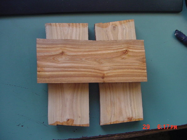

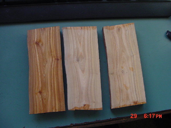

Проводил опыты с быстрой сушкой дерева. Петя подогнал кусочек сырой вишни. Варил 2 раза в соли с опилками по известному рецепту. Сегодня распустил для пробы.... Но вот результат-кусочек покрыл лаком посмотреть как будет , симпатично. Хотя приятель в столярке где пилил деревяшки подогнал ещо кусочки вишни от доски, , но веточка красивее , которая под лаком.

Сообщение DmitriZ » Вс мар 28, 2010 7:41 pm
Понял. как нанёс так и снёс. В порядке експеримента.
Сообщение Isragever » Вс мар 28, 2010 9:48 pm
Ну скажем не вишня, а черешня...
Сообщение DmitriZ » Вс мар 28, 2010 9:53 pm
Не спорю, видимо это от Вас через Петю ко мне попало
