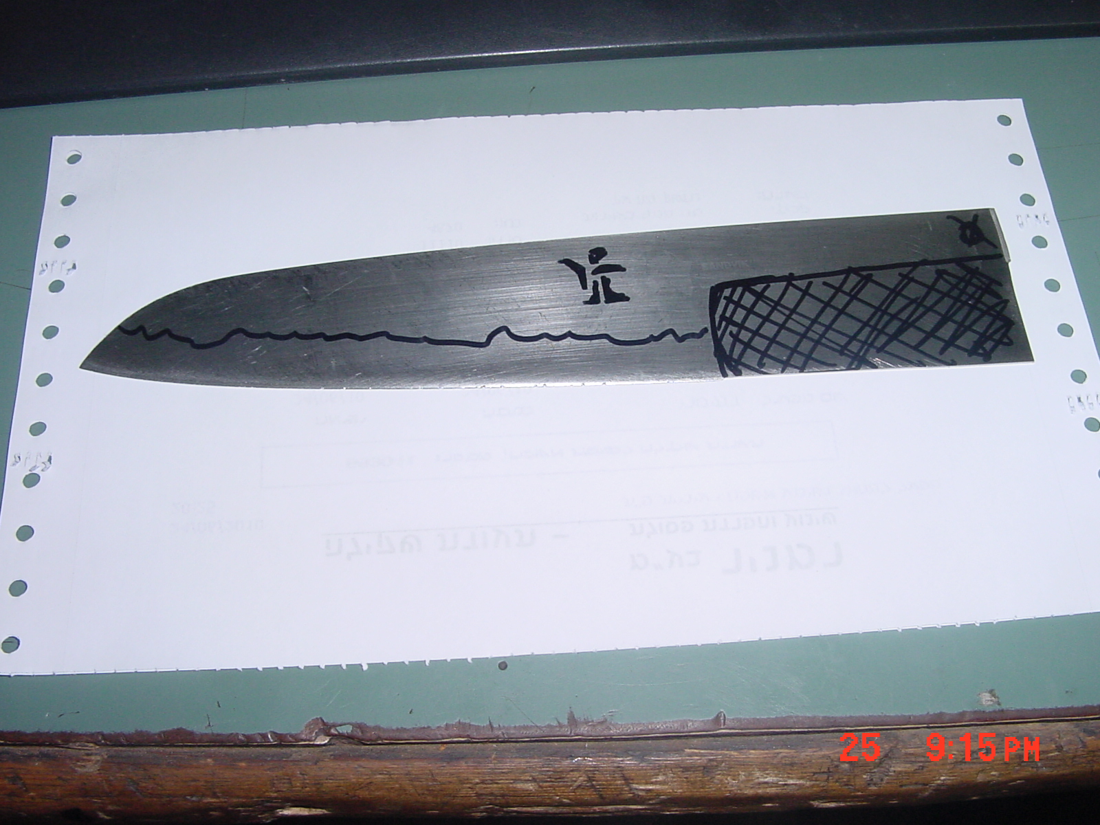

Нашёл кусок ножа из нерж. Вроде что-то японское вырисовывается. И чтобы немного приблизить к оригинальнум ножам , подскажите из чего сделану составные почки у настояших . На картинках черный и светлый материал. Да и на лезвии может травануть иероглиф (ы) позаковыристей? Наверно это вопрос к ув.Рядовому?

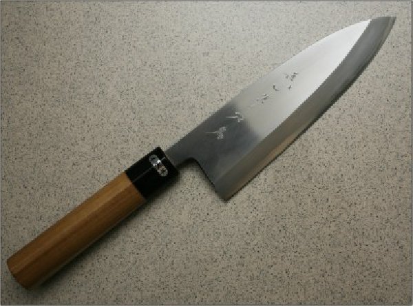

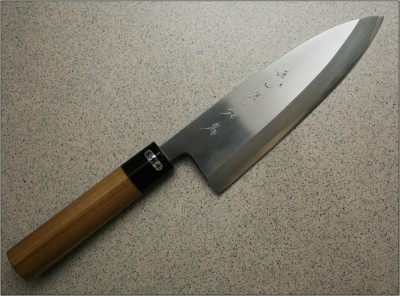

Сообщение Рядовой » Чт июн 24, 2010 8:22 pm
Самое распространенное сочетание - магнолия и рог , но это не аксиома .
Сообщение DmitriZ » Чт июн 24, 2010 8:45 pm
Спасибо, это иммено -то, что задумал. Вот иероглифы бы почетче.

Сообщение Пузочка » Сб сен 11, 2010 3:54 pm
По форме похож на Сантоку.
Вопрос - какая нержавейка...как и где ( и на сколько) калить будешь?

Сообщение Isragever » Сб сен 11, 2010 5:35 pm
Пузочка писал(а):По форме похож на Сантоку.
Так он я думаю уже калёный. А что, собственно. с этим проблема?
Сообщение Пузочка » Сб сен 11, 2010 7:31 pm
Собственно, нет проблем - единственно что - обдирка под рукоятку - чтоб не нагреть заготовку, ну и спуски тоже - съем довольно приличный, а нагрев уже до 200 градусов - низкий отпуск.
Ну и самое главное - если говорить о "японском шефе" - то он должен быть закален на 60-62 Роквелла, а если он не ламинирован с двух сторон мягкими обкладками - это уже проблематично - может лопнуть от простого падения на пол...
Подделки под японца с твердостью 54-56 Роквелла - на мой вкус, никому не нужны.

Сообщение DmitriZ » Сб сен 11, 2010 7:38 pm
это лезвие от сломанного ножика, ничего особенного. Просто размер и форма навеяла а-ля японо
Сообщение DmitriZ » Сб сен 11, 2010 7:51 pm
Ув.тов. Пузочка, мне льстит ваш серьёзный подход. А ножик будет нужен мне , как удовольствие от процесса изготовления, не более. Спасибо за науку, постараюсь не греть заготовку при обработке

Сообщение pitrovich719 » Сб сен 18, 2010 1:35 pm
ет правельно! ;):) Жаль маловато маститых к нам заходит. Дим , как будешь обдирать? Гриндер, болгарка, аль точило? Если гриндер- точило проход, в воду. Болгарку не советую, но если всеж рискнешь ( риск отпустить) то к доброй железяке струбцинами, и пульвик для распыления воды, такими еще хозяюшки когда гладят пользуются. и не стесняйся охлаждать. Что до твердости, так еще и форма имеет место быть, некоторым людям удобно. ну и еше ... пила по паспорту за 60 калится, и не так чтоб лопается ( без обкладок, то бишь не ламинированая,) и даже рельсу пилит. Не раз кидал лезвие с высоты своего роста в гранитный камень, острием в камень ессно, вроде не замялась ( и не откололась) ;):):) да вот... уродец трудится, правдо по неопытности сделал коротковатым, не удобно ( мне). http://fishmanknives.com/forum/viewtopic.php?t=222
