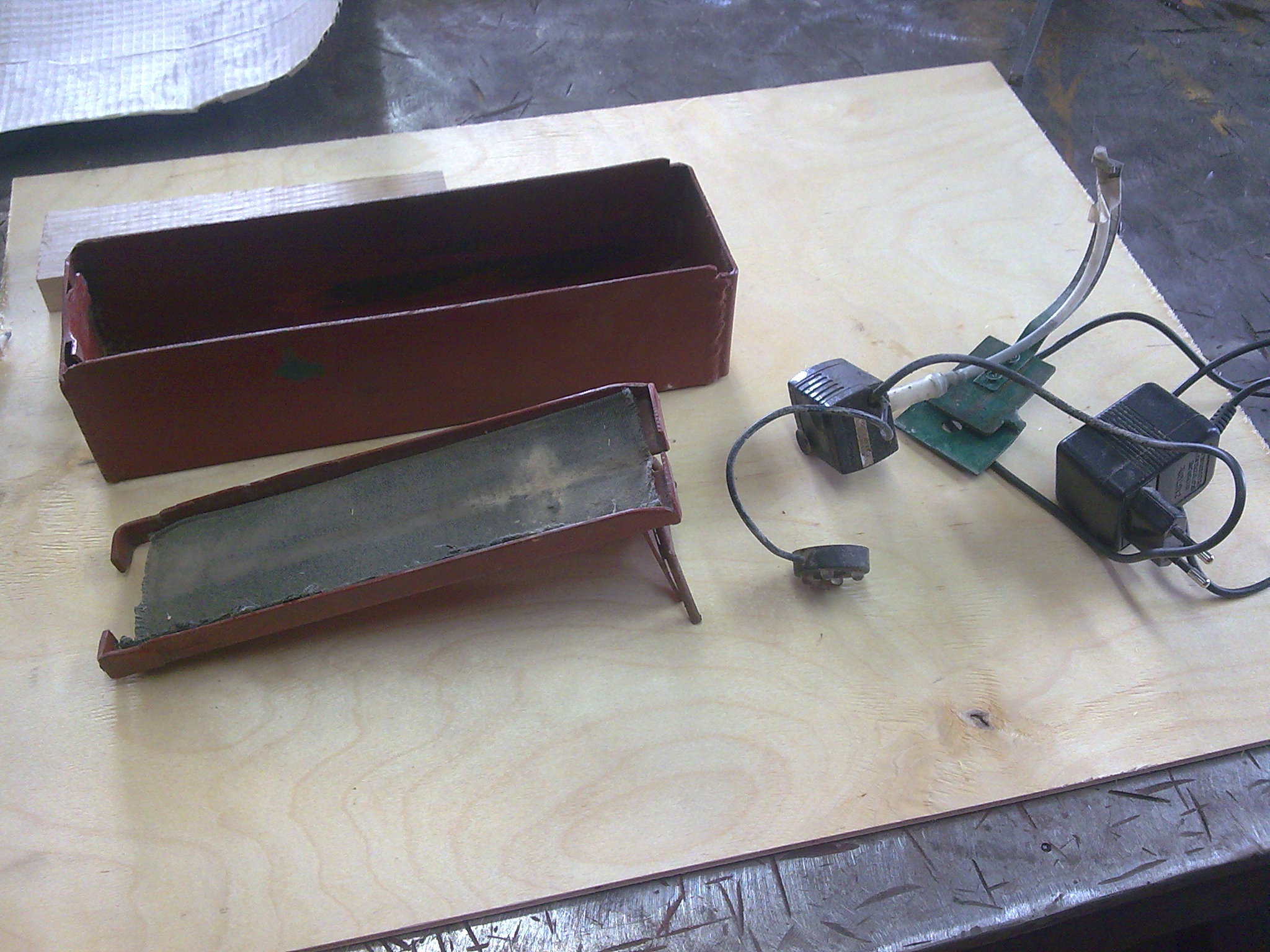

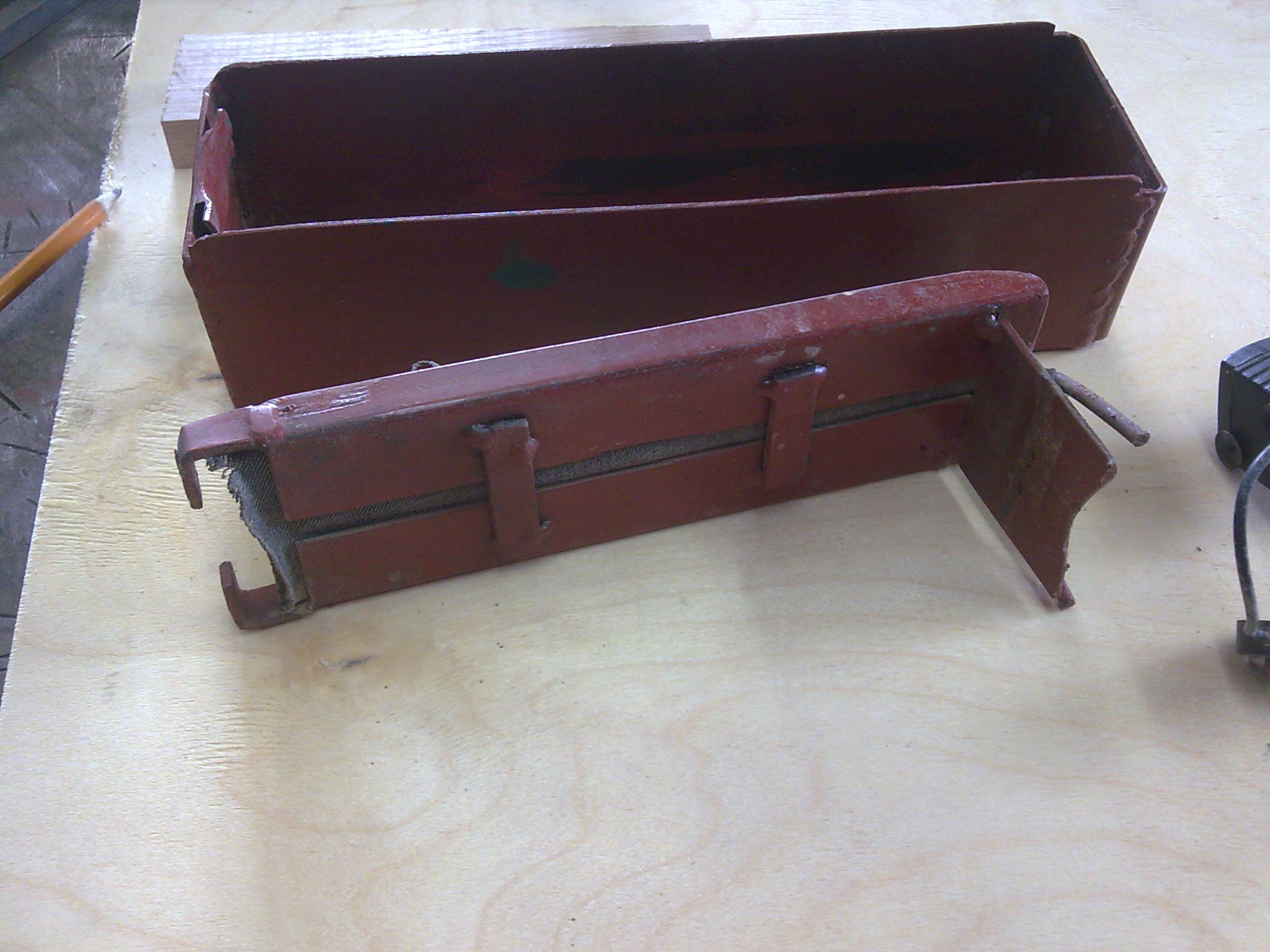

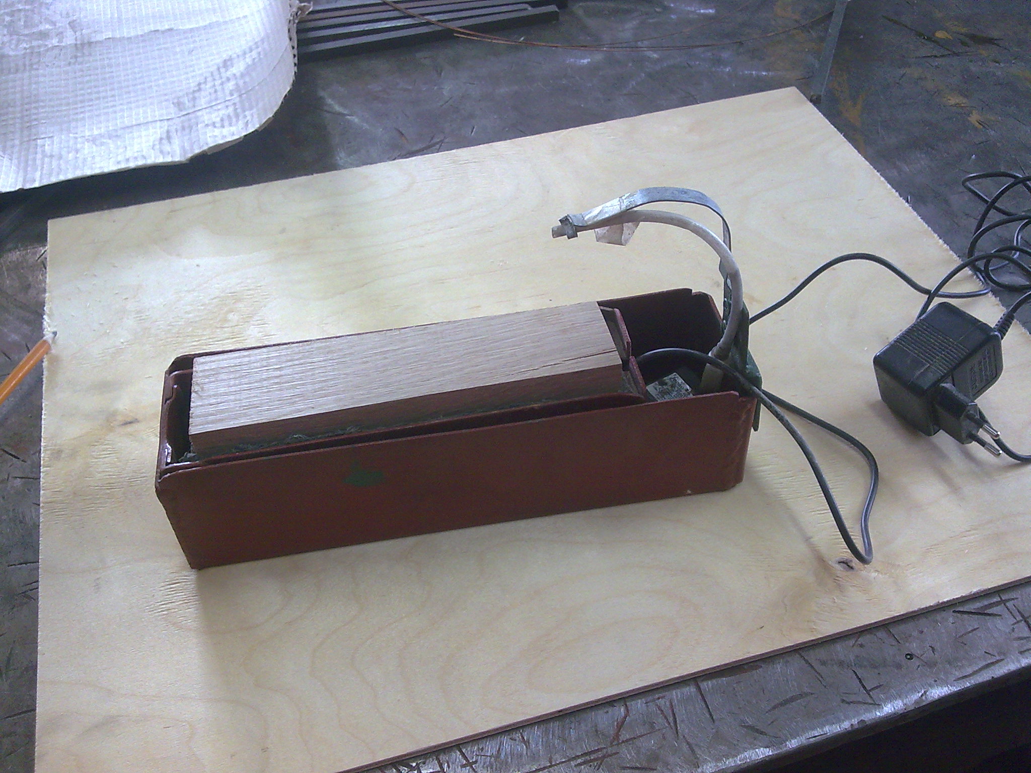

Предлагаю вниманию сополатников устройство для заточки режущего инструмента на водяном камне с автоматической подачей воды.Мастер изготовивший сей прибор не приемлет ХО , считая его средством агрессии, но на заказ может изготовить данный девайс . Товарищ проживает в славном городе Ариэле. :lol:
Извиняюсь если фотографии располагаются не по порядку. :)
Общий вид.

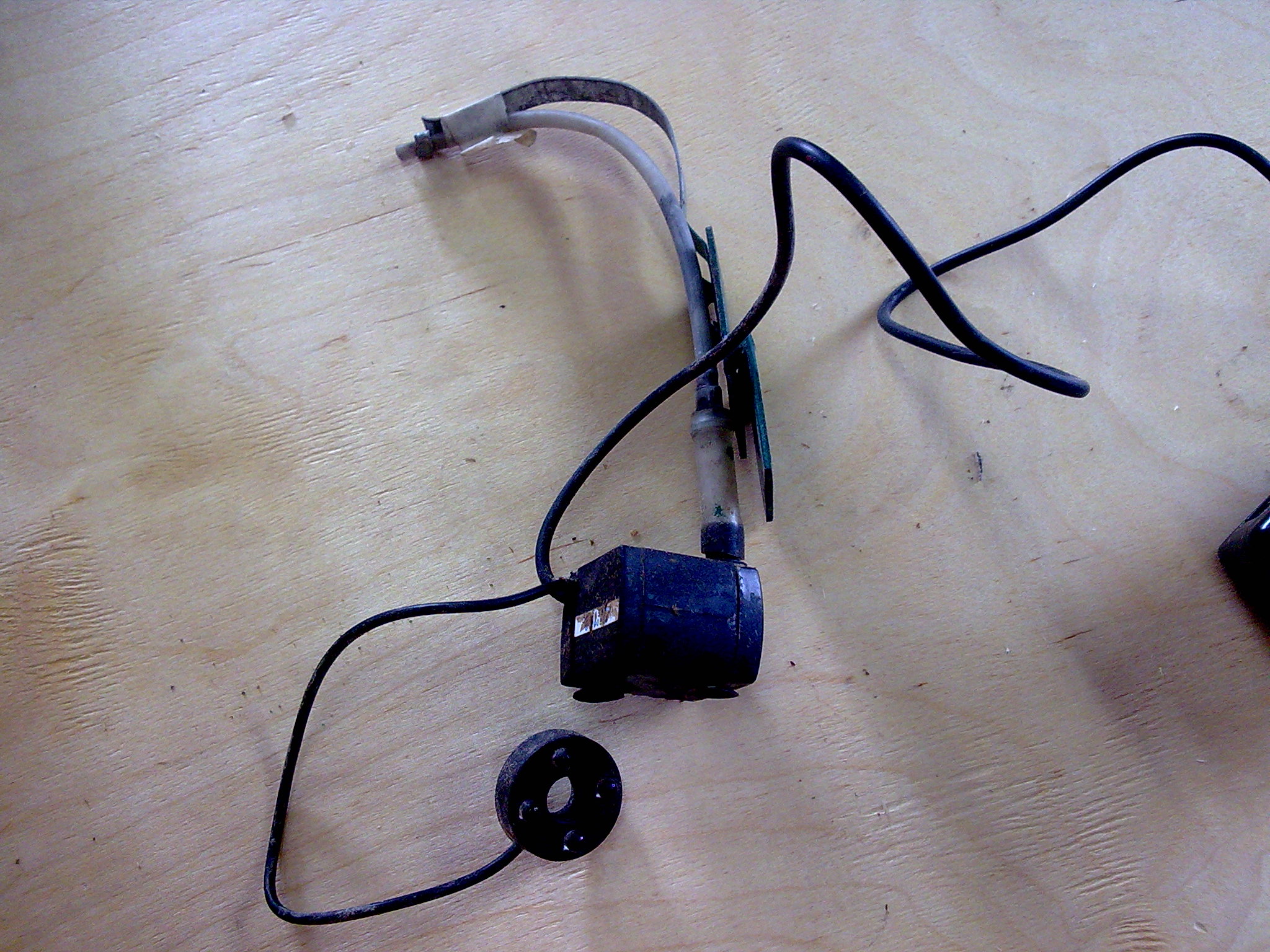

Внутреннее устройство.Для подачи воды в рабочую зону использован мининасос от настольного фонтанчика.

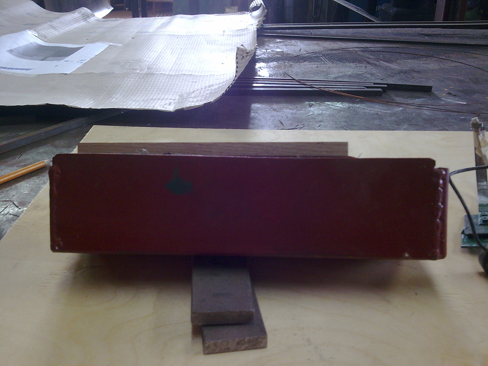

Камень в рабочем положении имеет некоторый угол наклона, для стока воды в ванночку.

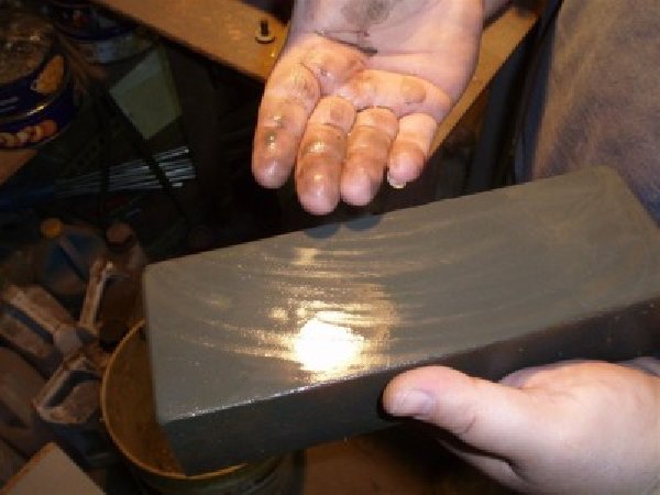

Женя , мне не все понятно .Я всегда считал , что японские камни замачивают , чтобы получить суспензию , которая деликатно точит сильнозакаленные стали .А тут просто установка для охлаждения , которая суспензию все время смывает .Или я чего-то не понимаю ? :roll:

Суспензия

Логично, Аркадий. С потоком воды камень сотрётся намого быстрее

Вообщем-то, у меня тоже есть вопрос, а зачем это устройство?
У меня точильный круг с водой, это понятно, 90 оборотов и т.д.
Но на таком камне работаешь руками.=)
Суспензия
Помимо выше сказанного, суспензия даёт ... "мягкую" РК, режет мягче и красивей.
А вообще, мои камни годами в воде живут. :)

:oops: Ну вот , я всегда считал, что не стоит болтать на тему в которой слабо разбираешся ,и сам-же вляпался! Про японские камни я знаю... почти ничего , :( знаю, что есть камни и есть вода.)
Человек сделавший данное устройство, про яп.камни не упоминал, это извиняюсь была моя вольная интерпритация. Устройство это он использует для заточки стамесок и резцов , товарищ занимается резьбой по дереву. Не думаю, что суспензия образующаяся при заточке смывается т.к.вода подаётся каплями( на подводящей трубке есть дозатор).

Женя , бросать в тебя мебелью , равносильно " рубить сук , на котором сидишь " ! Лучше я поищу ролик , где японский заточник делает свою работу . Там хорошо видно , как он смачивает камень рукой из ваночки , на которой стоит подставка с влажным камнем .
Кстати , и при работе с водной наждачкой высоких номеров ( 1000 и более ) надо смачивать ее умеренно , чтобы " кашица " не смывалась , а оставалась на рабочей поверхности .

Я думаю , что Grin в последнем посте имел ввиду следующее . Стамески имеют больший угол заточки чем бритвы, их точат на довольно грубых камнях и с суспензией не заморачиваются."Полив " в этом случае нужен только для охлаждения ( если нужен :roll: ).
По самой установке есть еще одно сомнение .Объем ваночки мал , а значит концентрация абразивной крошки высока.Либо нужен фильтр перед насосом , либо он быстро " накроется " , гоняя такую пульпу.
Фильтр придется периодически менять или чистить .
Если расход воды очень мал ( Женя пишет , что вода капает ), то я предпочел бы тоненькую трубочку с краном от маленького резервуара ( бутылки ) .

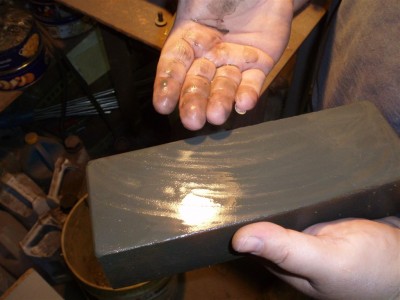

Как я понимаю, камень этот примерно такой:
кстати десятитысячник
Откуда известно, что он 10000? а может 8000 ...
И обычно эти камни всеядные, т.е. их можно использовать сухими, с водой, с мыльной пеной, с маслом.
