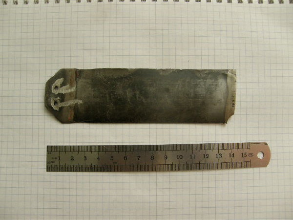

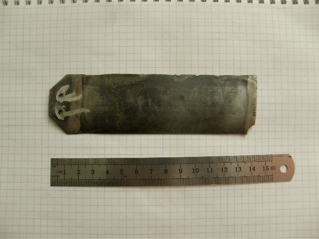

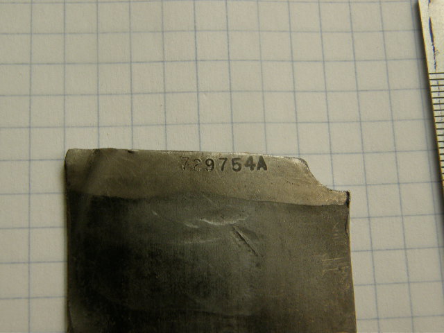

добрый вечер.есть вопрос по одной железке.дали сословами что это лопость из турбины самалета.даже сказали что внее входит-железо.никель.ванадий.можно ли ее запустить в работу или сразу впереплавку.фотки следуют. :?: :oops:

а ЧТО ТАКАЯ МАЛЕНЬКАЯ ,если толстая может расковать ?
Сообщение DmitriZ » Сб окт 16, 2010 7:07 pm
По моему опыту работы с лопатками могу сказать, металл мягковат для лезвий и не поддаётся Т.О.
Сообщение DRAFT » Сб окт 16, 2010 7:41 pm
Dmitriyz писал(а):По моему опыту работы с лопатками могу сказать, металл мягковат для лезвий и не поддаётся Т.О.
любая лопатка от турбины проходит СВОЮ Т.О :twisted:
мало инф.железо.никель.ванадий похоже на 2ю и 3ю ступень
сделать н0ж по всей характеристике ээээээээ.........

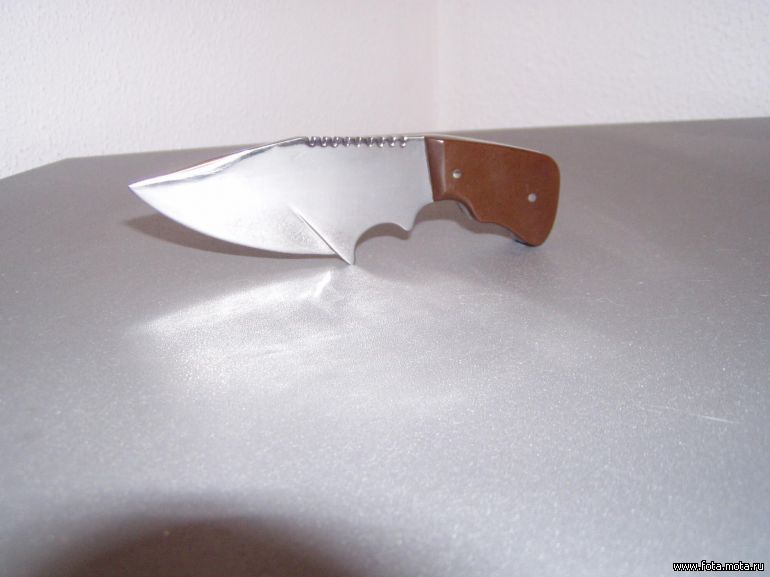

вот из старой темы 2006
нож из турбиной лопатки
химический состав (Fe. Ni. Cb. Ti. V. W.)сталь никель титаниум
до темо-обработки твердость HRc 42ед после термо-обработки(закалки)HRc 64ед
учитывая что (закалка)происходит больше 28часов в печах +вакум+аргон
обработка очень тяжолая

Сообщение DRAFT » Сб окт 16, 2010 10:11 pm
Dmitriyz писал(а):Извините за дилетантство, Драфт. Вы сказали лучше! Хотел сказать- в домашних условиях сделать закалку.
Лопатки турбины реактивного двигателя самолета
химического состава сложный один из трех ступенчатых блоков
(Fe. Cu. Ni. P. Cb. Ta. W. V. Cb+Ta. Ti+Al. Ni+Co.)
в домашних или кустарном ..... (называйте как хотите) вам нужен эффект но не качество
не та технология :twisted: :twisted: :twisted:
