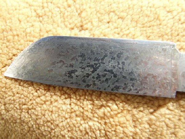

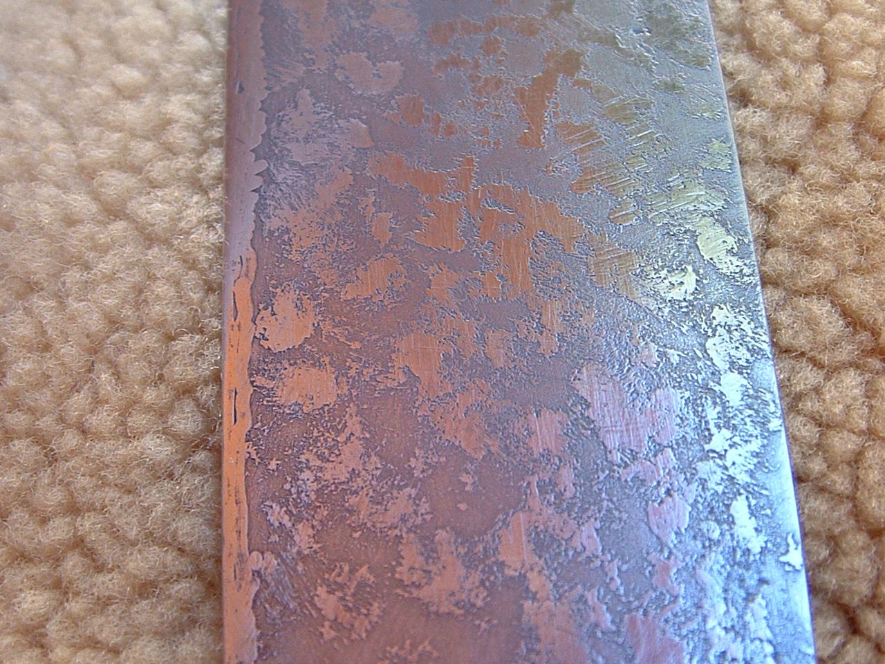

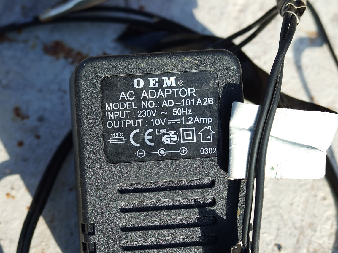

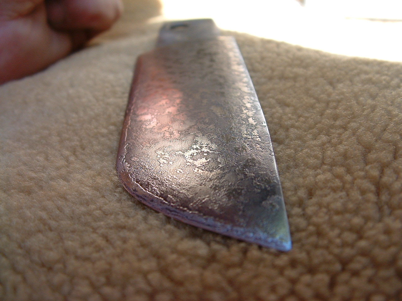

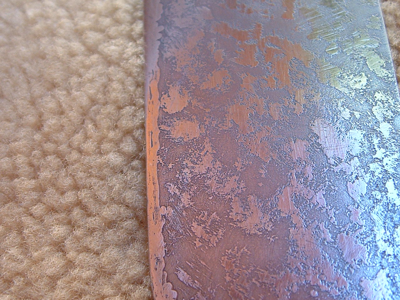

Случайно получился интересный эфект.Наверняка снова открываю америку через форточку просто я ленивий и не знаю где купить в Израиле хлорное железо,теперь незечем.А полировать быстрорез?!теперь можно будет скривать косяки.Короче фламасрер блок питания от чегото там незнаю,подабрал не где-то.думаю подайдут многие,дла нашего брата израилитянина думаю фонарик на 12больт которие продаютса на заправках само то,палочка с ваткой .Из фломастера случайно витекла капелька чернил по густоте как лак дла ногтей ,думаю тоже подoйдет,и как тампончиком набил ,,рисунок,,3 минуты.банка соленой воды и курить...получилось такое,примерно 5 минут.Уважаемий ТАЙ-ПЕН с ганзы пускает медную спираль по стенке банки,что позволяет тpaвить со всех сторон сразу.Просто и со вкусом.

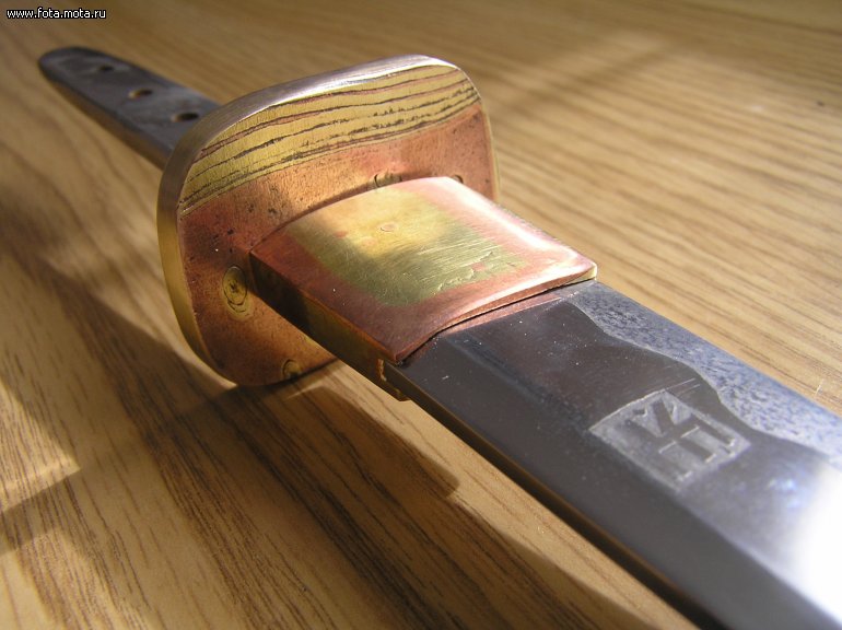

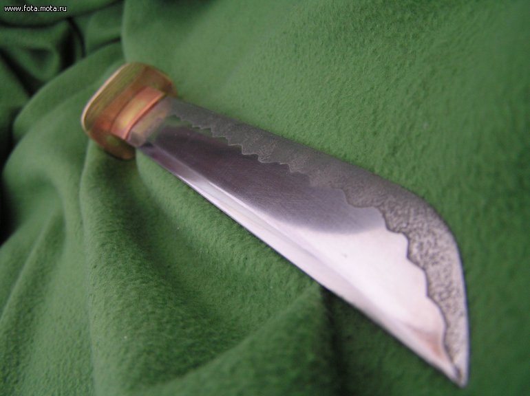

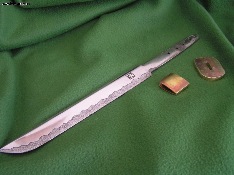

Чтож теперь ее можно назвать допустим корпускулярной сталью и начать шаманить о ее особых свойствах - ну например что карбиды иглами ориентируются вдоль режущей кромки образуя наповторимую супер-микро-пилу - типа канкретна парабулат... Электролиз и лак для ногтей имеют огромный маркетинговый потенциал, это уже проверено - с помощью него можно и булат и дамасск и все что хочешь сделать, впрочем в Израиле дураков мало...
На самом деле здесь в США просто сметают как пирожки ножи Кику Мацуды который приблизительно так же травит свои клинки:
Я думаю что не сложно такое же сделать или в подобном стиле. Главное только не переборщить, а то вот Кизляр там батальный сцены рисует на своих ножах - типа смертный бой паука со скорпионом и так далее.

Блок питания 30A/50V ,соляной раствор,марлевый тампон на медном электроде и вот...
