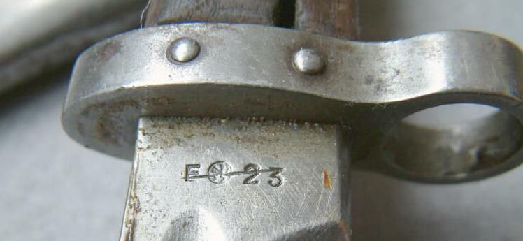

Верхний:
Чешский маузер модель VZ-23 экспортных вариант
Замерте, пожалуйста, длину точнее, должно быть 534мм. ABC#970

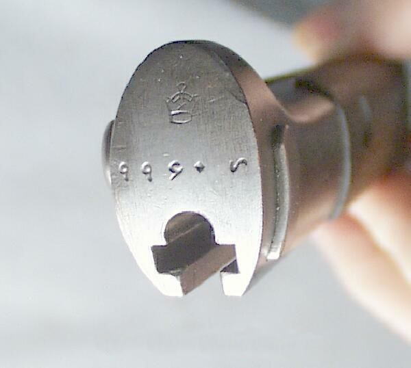

На фото написано Иран, но на моем Иранском обух на стороне кольца.
Какие клейма на нем?

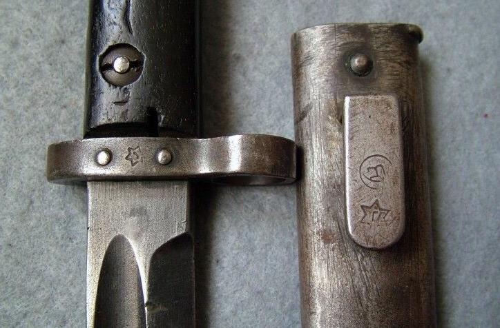

Нижний: Чешский VZ-24 длинный вариант. Был еще короткий.
manah: если захотите избавиться от верхнего, который 23, с радостью выслушаю предложение.
Иран
VZ-24
VZ-24 еще один

Сообщение manah » Чт июл 22, 2010 10:07 am
Так и есть, на том фото ранний штык для персов. Ещё родной.
Сообщение Pesel » Чт июл 22, 2010 10:53 am
Он клейменый?
Pesel
Сообщения: 300
Сообщение manah » Чт июл 22, 2010 11:27 am
Да.
