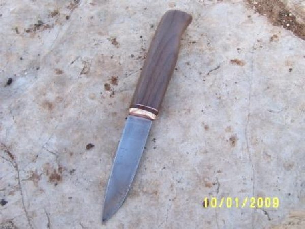

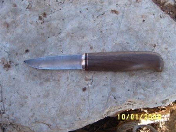

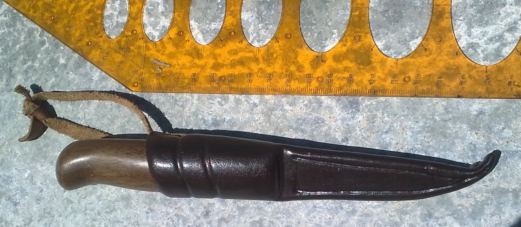

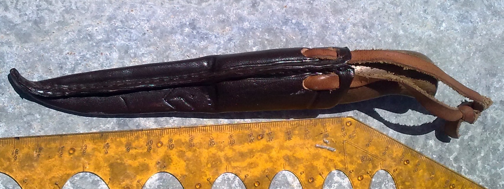

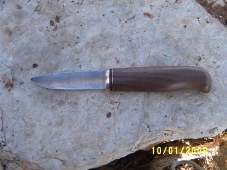

Ножик. Ручка орех, клин подшипник 2,3мм. Зонная закалка ( на обухе цепляет, на кромке скользит) спуски от обуха, слабая линза. Пропитка ,,тикоил темный орех,, , под вакуумом. Больстер- бутерброд латунька, медь, серебряный припой ,,стэй брайт,, Не смотря на толщину 2,3 мм при закалке НИЧЕГО не повело. симетрия и линза очень помогла!:). Ножны из кожи Исрагевера;). Спасибо! А вот подвес из нее-же, косякомпришлось попотеть. Други, где в Израиле нарыть сыромятной кусочек, для подвесов?

В ножнах есть несколько ошибок, которые учту в будущем. 1. возле устья прошито слишком близко к краю, стремновато.:).2 нет пробойников малого диаметра, надо 3 отверстия под подвес, а у меня по два. При диаметре отверстий 7мм и таком размере ножен , ну просто ваще уродство, даже я заметил. Сделал по два.По больстеру. ,,Макуме,, для ленивых. Спаял латуньку и медь, серебросодержащим низкотемпературным припоем.Бред. Надо было делать на серебре, а уже ,,пакет,,монтировать низкотемпературным. Последние штрихи и... я поц, бормашинкой с кранцовочкой попадаю на шов и выбираю припой. Больще никогда не бозьму технику в руки, на финише! на ошибках учатся! Я на своих.
Сообщение pitrovich719 » Пн апр 27, 2009 9:21 pm
Да еще! Даниш,, темный орех,, не очень хорошо для ореха. Была скучная деревяха, а даниш вообще все выровнял.
