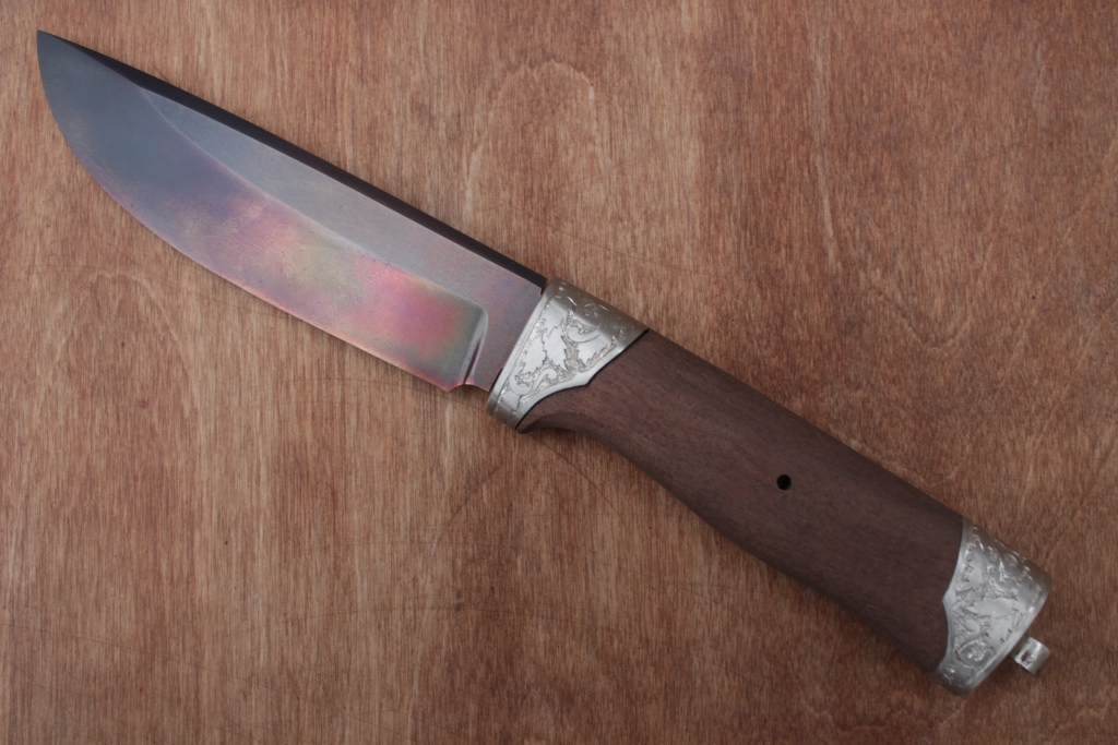

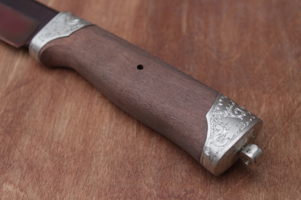

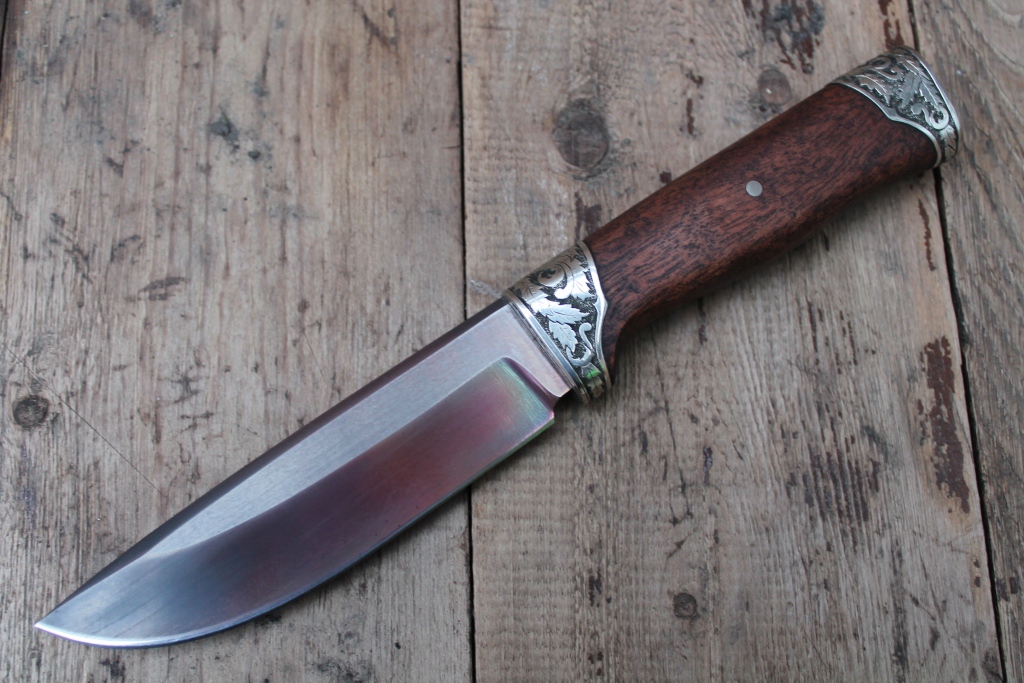

Всем привет! Давно не был,т.к. делаю в основном однотипное.Но вот решил попробовать себя на gans ru .Первые отзывы как всегда хорошие,а что будет дальше посмотрим,к тому же есть желание что нибудь продать.В работе вот такой нож ,сомнения терзают в отношении "пипки" на тыльнике,нужна ли она.У кого какие соображения? Спасибо.
boruh
Сообщения: 113
Откуда: RUSSIA
Re: Прошу совета
Сообщение Nick » Вт янв 29, 2013 1:03 pm
Пипка не помешает, только не эта, которая по дизайну к данной рукоятке совсем не подходит.
Обеспечь примыкание к плоскости тыльника-будет совсем другое дело.

Сообщение Рядовой » Вт янв 29, 2013 6:00 pm
Отзывы на Ганзе читал , рад за вас !
Любая "пипка" на любителя . Я , например, люблю иногда держать большой палец на навершии и поэтому стараюсь избегать всяких выступов , но с вашим опытом вы сами решите она нужна или нет.

Сообщение старшина » Ср янв 30, 2013 4:25 pm
на конкретном ноже я бы не делал пипку .и так хорошо и горманично , к томуже закрывает гроверовку .
Re: Прошу совета
Сообщение Feld » Пт фев 01, 2013 11:23 am
ИМХО! ВСЁ ТОЛЬКО ИМХО! :)
Либо убрать, либо сделать в форме эфы скрипичной(по форме клинка). Но лучше убрать :)
Всё только ИМХО!
Re: Прошу совета
Сообщение boruh » Вс фев 03, 2013 3:56 pm
Всё,решено ,пипки не будет.Спасибо всем кто поучавствовал в обсуждении.

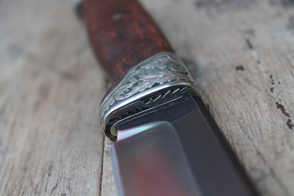

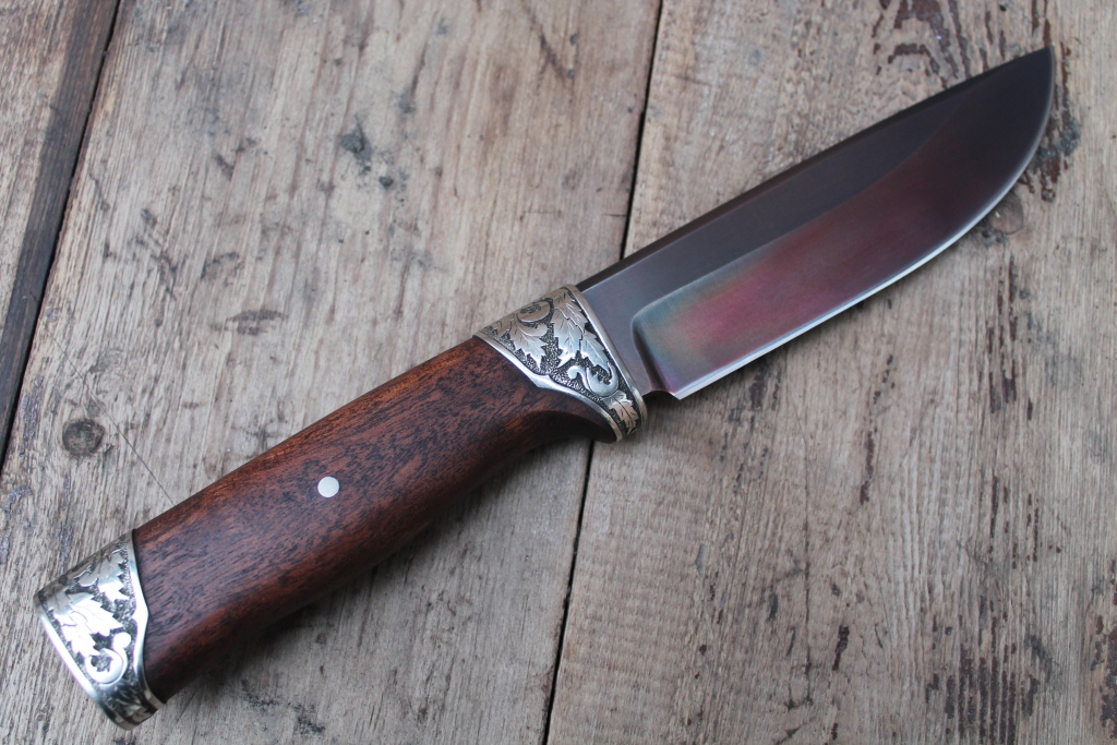

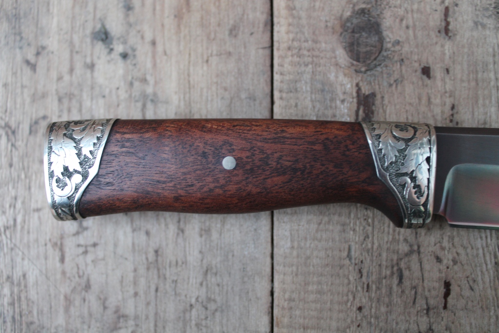

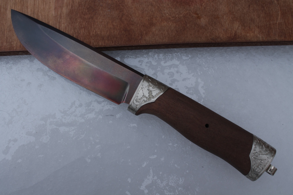

Сообщение boruh » Чт фев 07, 2013 8:53 pm
Здрасте всем! Всё-законил!Кованный быстрорез 125мм,ручка какоето красное,чуть подтемнил 115мм,мельхиор,гравировка,монтаж всадной на эпоксидку с опилками.Ещё раз Спасибо за совет.

Сообщение glivsh » Чт фев 07, 2013 10:51 pm
хорошо получилось :)
Re: Прошу совета
Сообщение Feld » Чт фев 07, 2013 10:53 pm
glivsh писал(а):хорошо получилось :)
Таки да!
Re: Прошу совета
Сообщение Искандер76 » Пт фев 08, 2013 12:16 pm
Красивая работа.

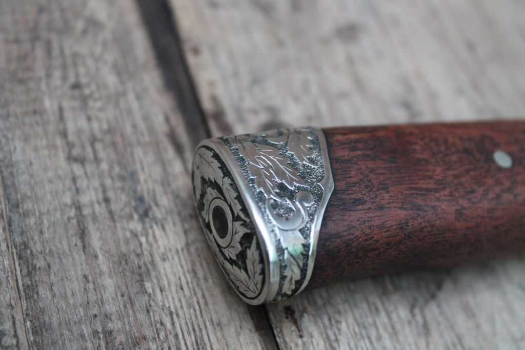

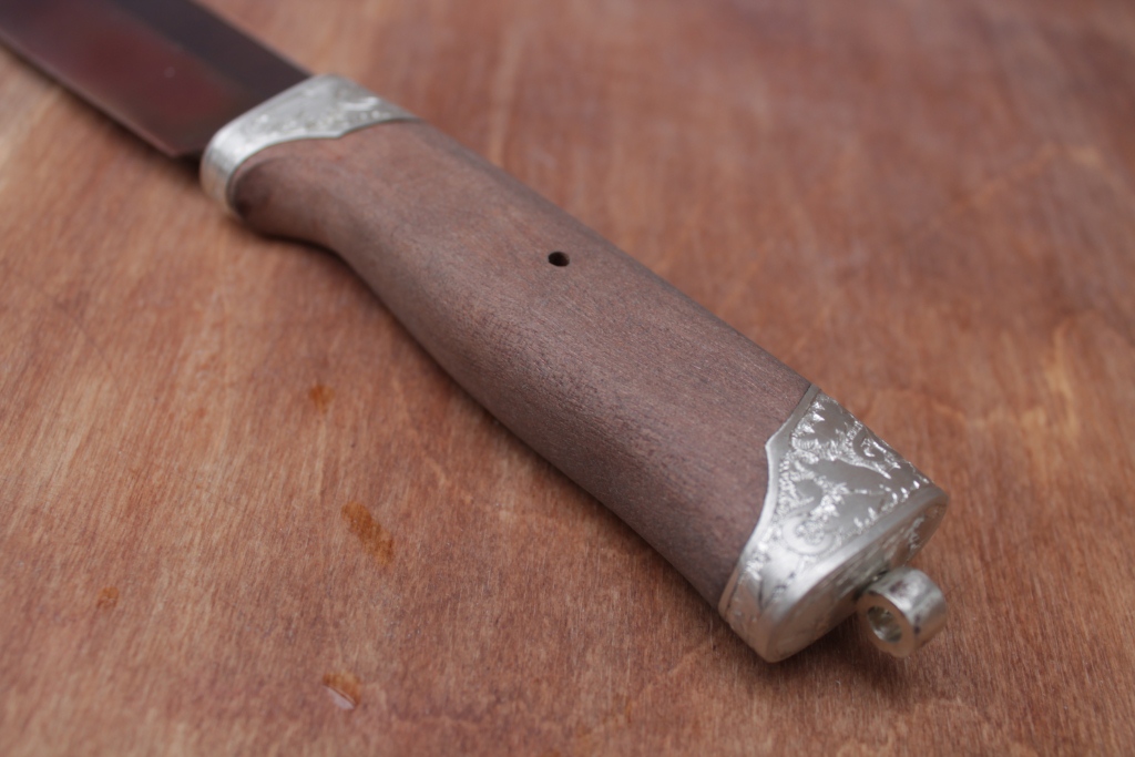

Сообщение Perlamur » Вт мар 12, 2013 12:55 am
По сравнению с первыми фотками - нож сильно преобразился... В лучшую сторону.
А что это на тыльнике дырка осталась? Мож его пином каким нить типа желудьем заткнуть?
Re: Прошу совета
Сообщение boruh » Вт мар 12, 2013 10:09 am
То не дырка,то спиленная шляпка болта поворнёная,просто мельхиор слабее темнится чем сталь
