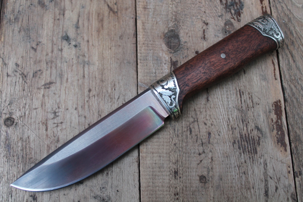

Всем привет! Давно не был,т.к. делаю в основном однотипное.Но вот решил попробовать себя на gans ru .Первые отзывы как всегда хорошие,а что будет дальше посмотрим,к тому же есть желание что нибудь продать.В работе вот такой нож ,сомнения терзают в отношении "пипки" на тыльнике,нужна ли она.У кого какие соображения? Спасибо.

Пипка не помешает, только не эта, которая по дизайну к данной рукоятке совсем не подходит.
Обеспечь примыкание к плоскости тыльника-будет совсем другое дело.

Любая "пипка" на любителя . Я , например, люблю иногда держать большой палец на навершии и поэтому стараюсь избегать всяких выступов , но с вашим опытом вы сами решите она нужна или нет.

на конкретном ноже я бы не делал пипку .и так хорошо и горманично , к томуже закрывает гроверовку .

Либо убрать, либо сделать в форме эфы скрипичной(по форме клинка). Но лучше убрать :)

Всё,решено ,пипки не будет.Спасибо всем кто поучавствовал в обсуждении.

Здрасте всем! Всё-законил!Кованный быстрорез 125мм,ручка какоето красное,чуть подтемнил 115мм,мельхиор,гравировка,монтаж всадной на эпоксидку с опилками.Ещё раз Спасибо за совет.

хорошо получилось :)

Таки да!

Красивая работа.

По сравнению с первыми фотками - нож сильно преобразился... В лучшую сторону.

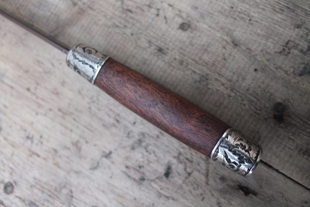

А что это на тыльнике дырка осталась? Мож его пином каким нить типа желудьем заткнуть?

То не дырка,то спиленная шляпка болта поворнёная,просто мельхиор слабее темнится чем сталь
