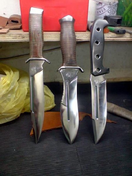

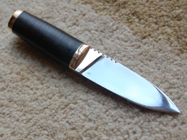

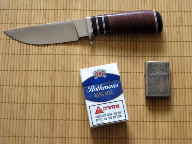

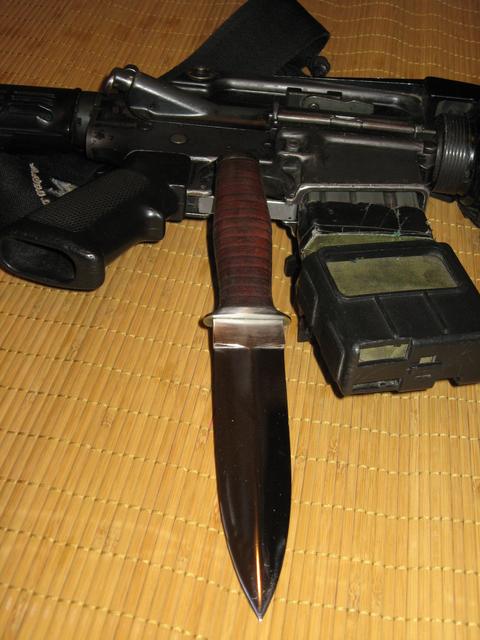

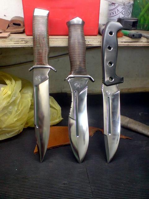

Сообщение DRAFT » Пт окт 02, 2009 6:58 pm

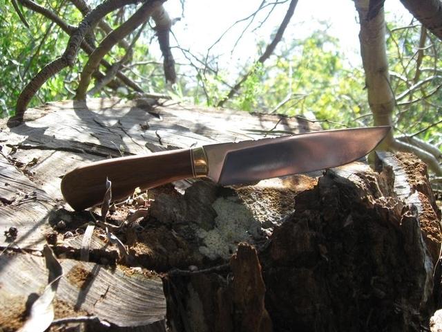

не люблю давать название ножам
с разрешением владелица выставляю фото
Steel D2 HRC (59-61)
кожа +титан сбалансирован
сделан для товарища из бывшего рурского батальона
8) 8) 8)

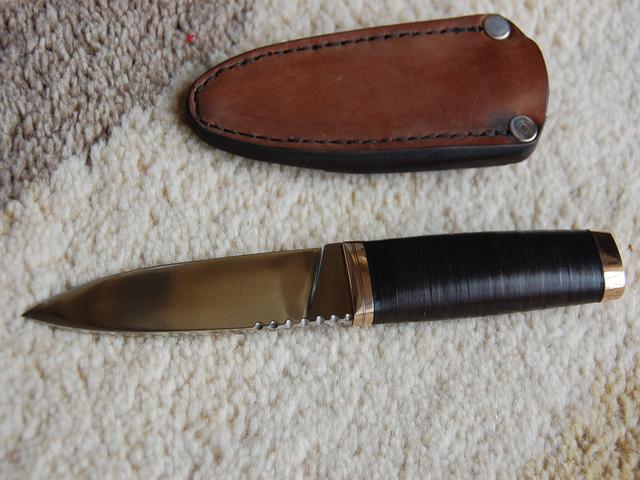

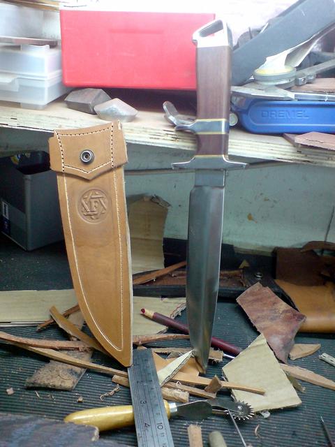

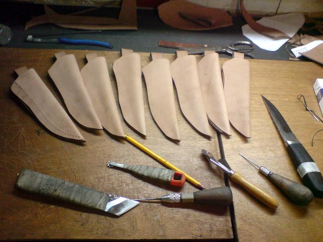

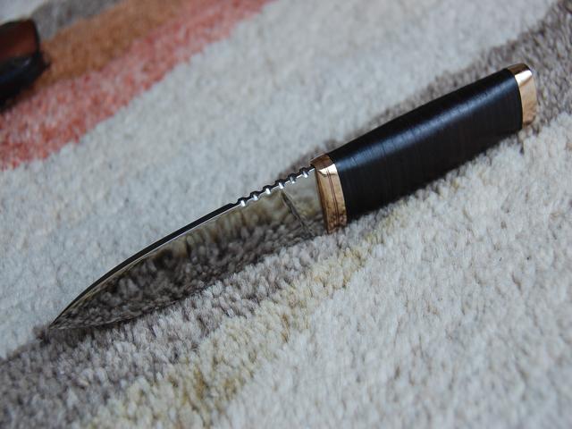

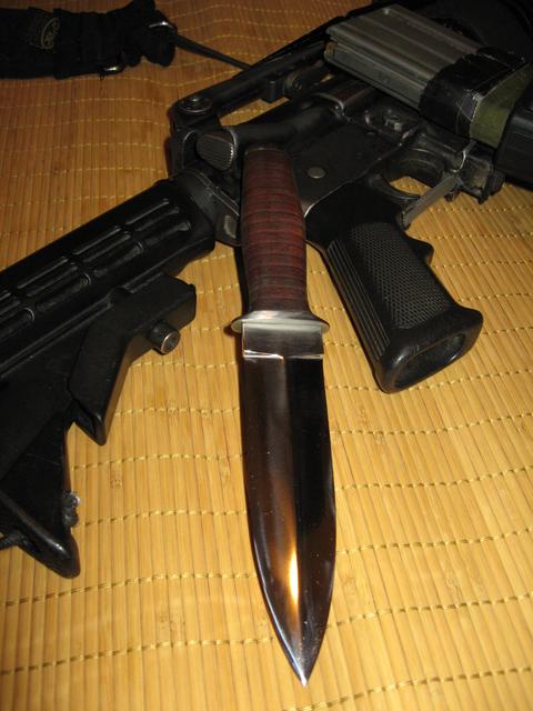

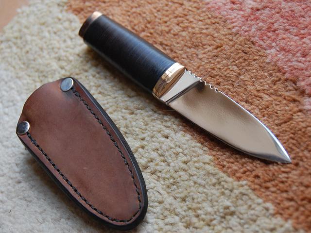

Сообщение DRAFT » Пт окт 02, 2009 6:59 pm
скин-ду
D-2 кожа-бронза
должен быть подарком товарищу на день рождения
нож оставлен у заказчика и перемещен в его личную коллекцию
8) 8) 8)

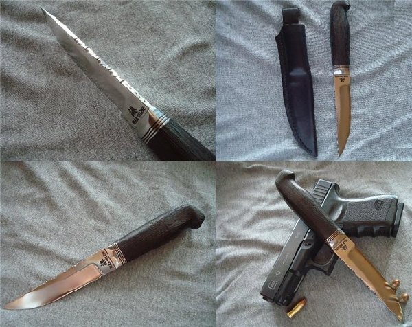

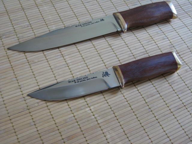

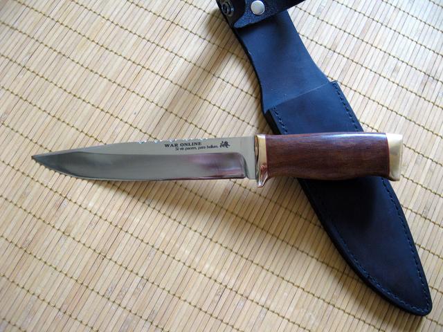

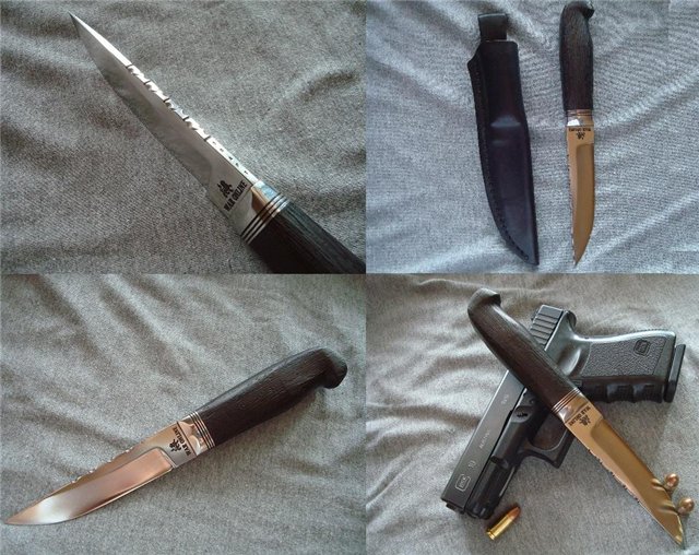

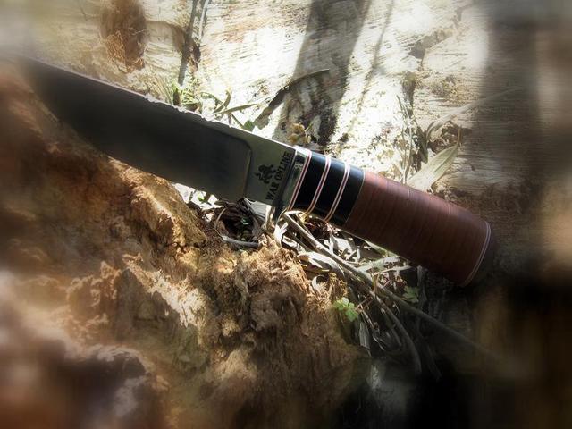

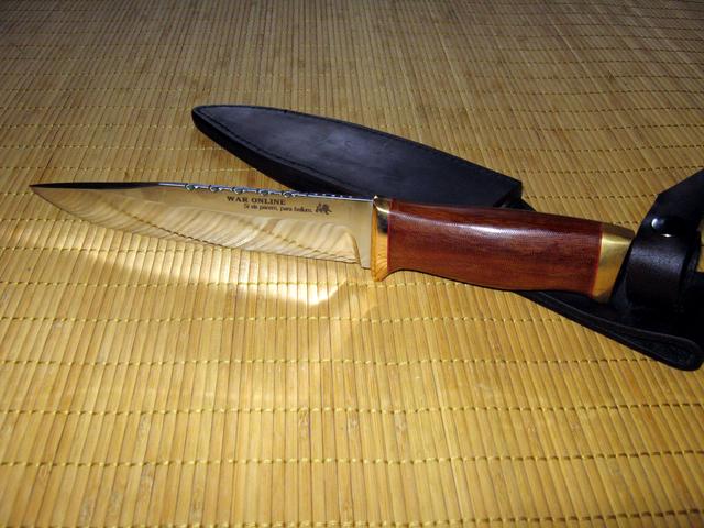

Сообщение DRAFT » Пт окт 02, 2009 7:20 pm

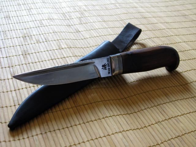

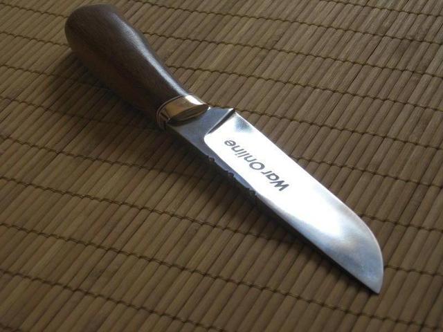

серия ножей "WAR ONLINE" или Нож с символикой сайта
идея изготовить ножи с символикой сайта была давно, просто ножи
на самом деле не все так просто :shock:
надо было сделать серию уникальных одинаковых "памятных" ножей для участников ВОЛа
долго рождалась форма ножа :cry: :cry:
Модератор Adam Sniper настаивал на классической финки
чтобы не потерять смысла :evil:
трудно решать вопросы если каждый хочет что-то свое но обязательно
с логотипом "WAR ONLINE"
я поделил серию ножей на два типа
ножи "WAR ONLINE" или Нож с символикой сайта

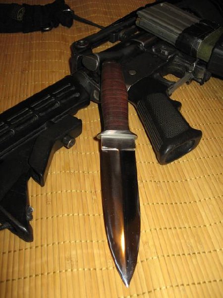

Сообщение Dani » Сб окт 03, 2009 9:45 am
DRAFT писал(а):не люблю давать название ножам
8) 8) 8)
Больше виден автомат,чем нож - ИМХО :lol:
Русского батальйона не было Ни Кагого :evil: Был сбор, запись и после этого всех Распустили на все четыре стороны :evil: :lol:

Сообщение DRAFT » Сб окт 03, 2009 7:14 pm
8) 8) 8)
нож делался как воспоминание или память о русском батальоне
(на таком основание делался заказ)
не однократно уже поднимался это вопрос :twisted: :twisted:
был единичный неудачный проект
еще видел пару фотографий бойцов со снайперскими винтовками
особо рассказывать не хотел пару вопросов и ответов :?: :!: :?: :!:
сейчас продолжает работать в армии
как было на самом деле и что там произошло я не знаю

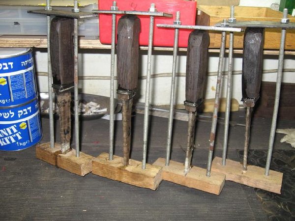

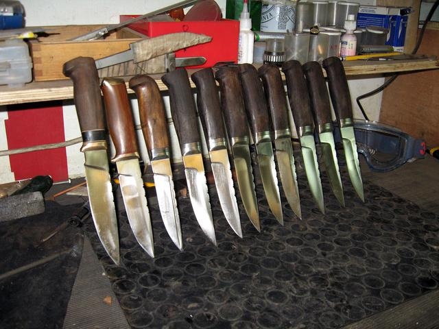

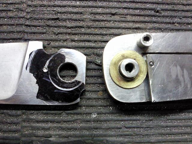

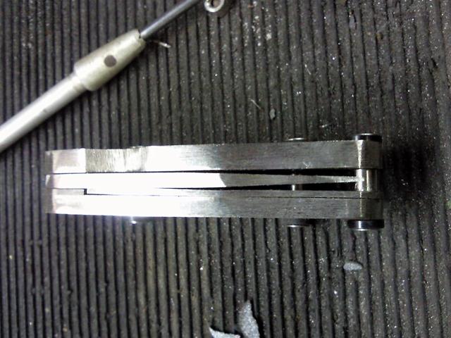

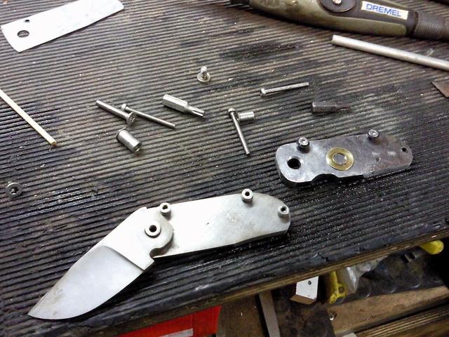

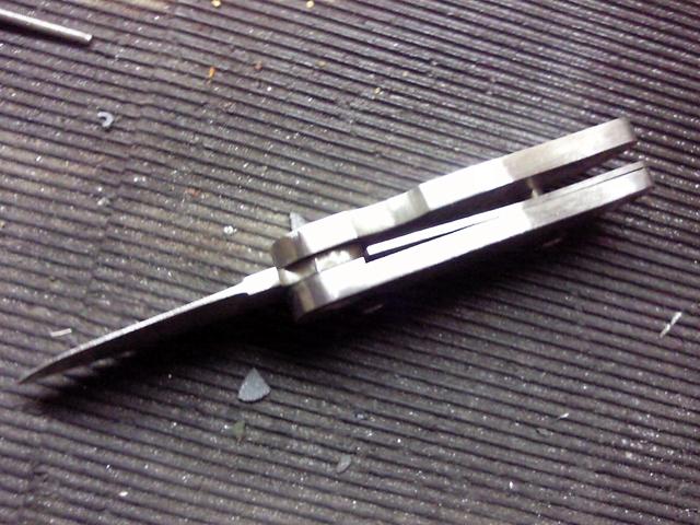

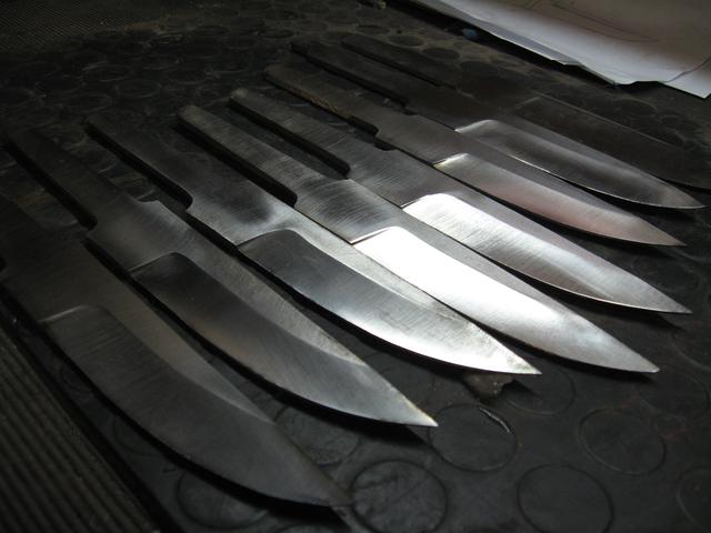

Сообщение DRAFT » Вс окт 04, 2009 10:42 pm
фото из мастерской
этап LinerLock

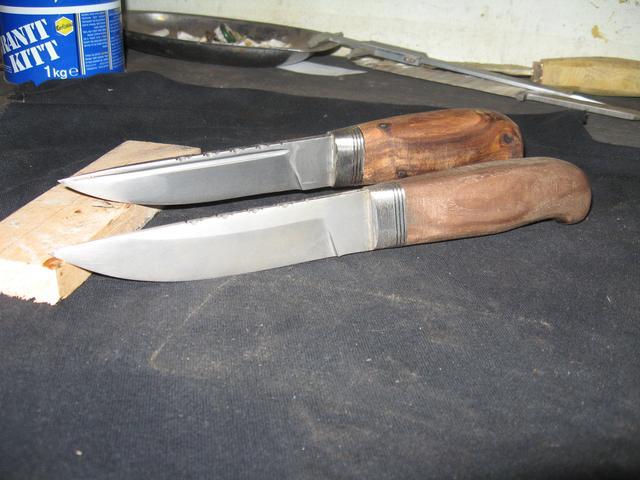

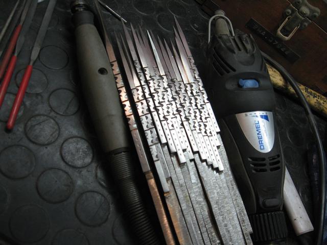

Сообщение DRAFT » Вс окт 04, 2009 10:48 pm
всего по чучуть .
8) 8) 8)

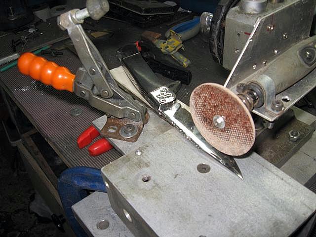

Сообщение pitrovich719 » Пн окт 05, 2009 3:50 pm

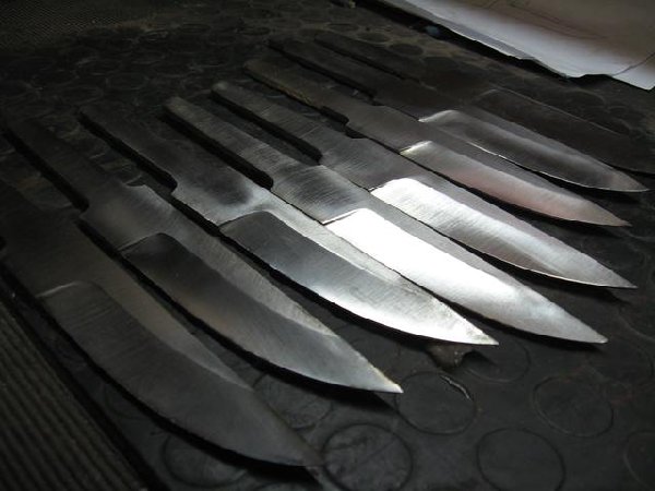

А мне глянулись финочки. Единственно, на моделях без гарды,почему такая большая (ИМХО) пятка? под емблему? Ну и ноженки ... Леша, что за приспособа с оранжевой ручкой, рядом с приблудой для прорезания долов. К стате как осуществляется подача?
